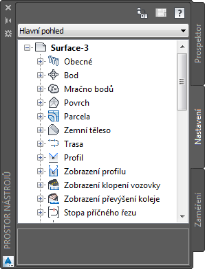

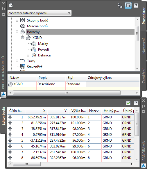

Okna Prostor nástrojů a Panorama – dvě hlavní plovoucí okna v aplikaci AutoCAD Civil 3D – sdílejí několik funkcí.
V okně Prostor nástrojů jsou vždy zobrazeny alespoň dvě karty, Prospektor a Nastavení. V okně Panorama se zobrazí pojmenované karty, je-li v okně aktivní více než jeden nástroj (pohled).
Klikněte pravým tlačítkem v okně Prostoru nástrojů nebo Panorama, aby se zobrazila místní nabídka dostupných příkazů. Klikněte pravým tlačítkem myši na konkrétní položku, vyberte jednu nebo více položek a klikněte pravým tlačítkem, aby se zobrazila nabídka obsahující příkazy, které se vztahují k položce (položkám). Pokud kliknete pravým tlačítkem na oblast, která neobsahuje žádné příkazy ani data, obsahuje nabídka příkazy týkající se okna.
Tato funkce palety aplikace AutoCAD udržuje okno aktivní, přičemž maximalizuje použitelnou plochu obrazovky. Pokud je pro okno aktivní možnost Automaticky skrýt, zmizí okno při posunutí kurzoru mimo něj, viditelné zůstane jen jeho záhlaví. Přesuňte kurzor nad záhlaví, aby se znovu zobrazilo celé okno.
Na následujícím obrázku vidíte okno Prostor nástrojů v zavřeném i otevřeném stavu s aktivní funkcí Automaticky skrýt:
| Zavřeno | Otevřeno |
Chcete-li aktivovat funkci Automaticky skrýt pro Prostor nástrojů nebo okno Panorama, klikněte na tlačítko
v záhlaví okna. Chcete-li deaktivovat možnost Automaticky skrýt, klikněte na tlačítko
v záhlaví. Můžete také kliknout pravým tlačítkem na záhlaví a použít místní nabídku pro ovládání možnosti Automaticky skrýt. Další informace o možnosti Automaticky skrýt naleznete v nápovědě k aplikaci AutoCAD.
Okna Prostor nástrojů a Panorama, jako všechny palety aplikace AutoCAD, mohou být přesunuta a může být provedena změna jejich velikosti a v okně jimi lze pohybovat nebo je možné je ukotvit. Ukotvené okno sdílí jednu nebo více hran s přilehlými okny a panely nástrojů. Přesune-li se sdílená hrana, změní okna tvar, aby se kompenzovala změna. Chcete-li zrušit ukotvení okna a okno přemístit, přetáhněte myší ovládací prvky na horní straně nebo po straně okna. Abyste během přetažení okna předešli jeho ukotvení, držte stisknutou klávesu Ctrl.
Další informace o práci s ukotvenými a plovoucími okny naleznete v nápovědě k aplikaci AutoCAD.
