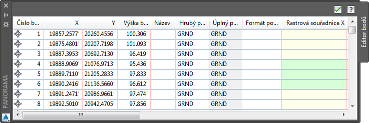

Použijte okno Panorama pro zobrazení horizontálně orientovaných dat, jako jsou například data bodu v rastru.
Okno Panorama může zobrazit více typů dat, například pohled Editor bodů a pohled Entity směrového návrhu trasy. Pro úsporu plochy obrazovky se v případě, že je aktivních více pohledů, zobrazí v okně Panorama karta pro každý z těchto pohledů, jak ukazuje následující ilustrace.
Klepnutím na kartu obsahující název pohledu přesunete příslušnou kartu v okně dopředu.
