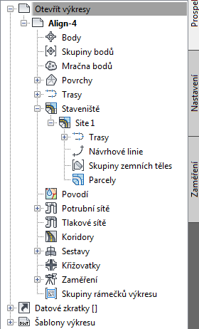

Na této kartě jsou všechny objekty ve výkresu nebo projektu uspořádány hierarchicky. Toto uspořádání je možné procházet běžným způsobem jako v aplikaci Průzkumník Windows.
Strom Prospektor obsahuje následující knihovny nejvyšší úrovně, které lze zobrazit pomocí položky Hlavní pohled.
Použijte rozevírací seznam v horní části karty Prospektor k ovládání, které položky se zobrazí ve stromu Prospektor.
Strom Prospektor slouží ke správě a pro přístup k výkresu a objektům projektu.
Následující ilustrace ukazuje rozbalený strom Prospektor pro výkres:
