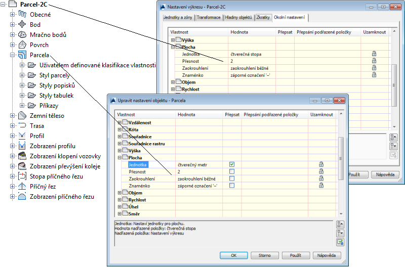

Každý objekt nižší úrovně v hierarchii nastavení může buď zdědit, nebo přepsat nastavení na vyšší úrovni. Na následujícím obrázku je znázorněna sada přepisů jednotek plochy na úrovni objektu Parcely.
Nastavení objektu mohou přepsat nastavení výkresu
Šipka ve sloupci Přepsání podřízeného v dialogu Nastavení výkresu (horní výkres) označuje, že je přepis nastaven na nižší úrovni. Značka zaškrtnutí ve sloupci Přepis v dialogu Nastavení parcely (dolní výkres) označuje, že hodnota nastavená v tomto dialogu přepisuje nastavení na vyšší úrovni.
Na úrovni výkresu lze přepis zrušit klepnutím na tento přepis. Přepisům je možné zamezit zablokováním nastavení.
