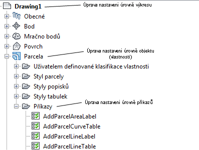

Chcete-li upravit nastavení, použijte standardní dialog, přístupný na třech rozdílných úrovních.
Můžete upravit každou úroveň nastavení na různých místech ve stromu Nastavení, jak ukazuje následující ilustrace:

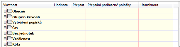

Existují dva typy nastavení úrovně výkresu:
Přístup k nastavením úrovně výkresu získáte kliknutím pravým tlačítkem na název výkresu ve stromu Nastavení a kliknutím na položku .
Na úrovni výkresu obsahuje dialog Upravit nastavení pouze okolní nastavení výkresu:

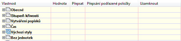

Pro řízení všech nastavení týkajících se typu objektu použijte úroveň knihovny objektů ve stromu Nastavení. Změňte nastavení objektu na této úrovni ve stromu a určete přepisy pro okolní nastavení výkresu.
Přístup k nastavením úrovně objektu získáte kliknutím pravým tlačítkem na kolekci objektů ve stromu Nastavení a kliknutím na položku .
Na úrovni objektu obsahuje tento dialog také nastavení specifická pro objekt, například výchozí styly, které se vypíšou v části Obecné nastavení:

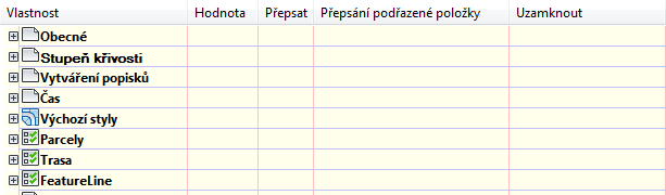

Na úrovni kolekce Příkazy ve stromu Nastavení proveďte přepis jak nastavení úrovně objektu, tak i okolních nastavení výkresu, na bázi po sobě následujících příkazů. Můžete také určit nastavení specifické pro příkaz.
Přístup k nastavením úrovně příkazu získáte rozbalením kolekce Příkazy pro typ objektu ve stromu Nastavení, klikutím pravým tlačítkem na příkaz a kliknutím na položku .
Na úrovni příkazu tento dialog také obsahuje nastavení specifická pro příkaz, například nastavení Parcely a Trasy, která využívá příkaz CreateSite.
