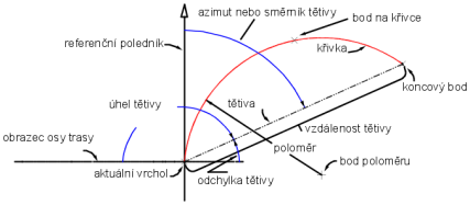

Dále je uveden příklad netangenciálního oblouku:
