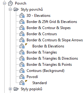

Pomocí knihovny Styly objektu ve stromu Nastavení můžete spravovat stylu pro třídu objektů.
Následující ilustrace ukazuje příklad knihovny stylů stromu Nastavení:
Klikněte pravým tlačítkem na knihovnu stylů, aby se zobrazila standardní místní nabídka s následujícími příkazy:
Vyberte tento příkaz... |
Jestliže chcete... |
Vytvořit nový styl. |
Aktualizovat zobrazení stromu Nastavení. |
Klikněte pravým tlačítkem na název stylu, aby se zobrazila standardní místní nabídka s následujícími příkazy:
Změnit vlastnosti vybraného stylu. |
Vytvořit nový styl založený na existujícím stylu. |
Odstranit zvolený styl. Tento příkaz se zobrazí jen tehdy, když styl může být smazán. |
