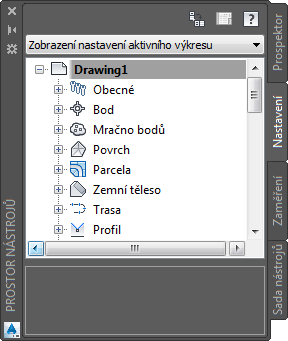

Karta Nastavení prostoru nástrojů
Kartu Nastavení lze použít pro správu stylů objektů aplikace AutoCAD Civil 3D a k ovládání nastavení výkresů a příkazů.
Příkazy zpřístupněte klikutím pravým tlačítkem myši na kolekce a položky.
Na této kartě jsou uspořádány styly různých typů objektů. Dokonce i na prázdném výkresu je většina těchto stylů přítomna ve standardní hierarchii. Styly je možné vytvářet a měnit ve výkresu a potom je ukládat jako šablony. Následné výkresy založené na dané šabloně pak automaticky mají k dispozici stejnou sadu stylů. Máte možnost upravit styly objektů, popisků a tabulek. Můžete také řídit nastavení výkresů a příkazů.
Ovládání položek zobrazených ve stromu Nastavení
Použijte rozevírací seznam v horní části karty Nastavení k ovládání, které položky se zobrazí ve stromu Nastavení.
Vyberte jedno z následujících zobrazení stromu na kartě Nastavení:

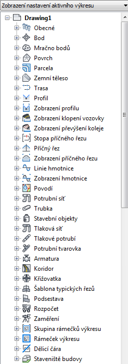

Strom Nastavení
Strom Nastavení slouží pro správu stylů objektů, popisků a tabulek a k ovládání nastavení pro výkresy a příkazy.
Následující ilustrace ukazuje knihovny nejvyšší úrovně ve stromu Nastavení:
Většina knihoven objektů dodržuje standardní rozvržení a používá standardní místní nabídku.
