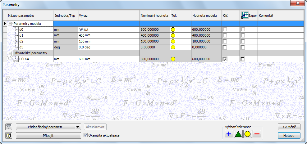

  1. Na pásu karet klikněte na kartu Factory panel Parametry položku Parametry .
  2. Zobrazí se dialog Parametry.
  3. Všimněte si, že jsou kóty délky, šířky a výšky reprezentovány parametry modelu d0 , d1 a d2 .
  4. Nyní je nutné vytvořit uživatelský parametr. V levé dolní části dialogu klikněte na tlačítko Přidat číselný parametr.
  5. Uživatelský parametr nazvěte Délka.
  6. Klikněte do pole Jednotka/Typ a poté v dialogu Typ jednotky kliknutím na tlačítko OK potvrďte mm jako specifikaci jednotky.
  7. Do pole Rovnice zadejte hodnotu 600 mm.
  8. V poli Rovnice d0 nahraďte výraz 600 mm výrazem Délka.
  9. Nakonec zaškrtněte políčko Klíčový parametr v pravé dolní části dialogu. Tento krok je velmi důležitý, protože právě tento parametr bude řídit varianty komponenty.
  10. Po dokončení by měl dialog vypadat jako na obrázku.
  11. Kliknutím na tlačítko Hotovo zavřete dialog Parametry.

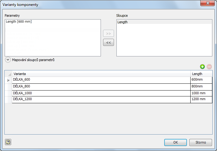

  5. Poté klikněte na kartu Generátor komponent panel Vytváření možnost Varianty komponenty .
  6. Zobrazí se dialog Varianty komponenty.
  7. V seznamu Parametry v levé horní části dialogu vyberte položku Délka [600 mm].
  8. Kliknutím na tlačítko Přidat (> >) přidejte položku Délka do seznamu Sloupce v pravé horní části dialogu.
  9. Kliknutím na tlačítko Přidat vytvořte v tabulce první variantu. Název varianty se v seznamu variant zobrazí jako Varianta_1 a ve sloupci Délka se zobrazí hodnota 600 mm.
    Poznámka: Chcete-li z tabulky odstranit variantu, klikněte na tlačítko Odstranit.
  10. Označte název Varianta_1 a změňte jej na Délka_600.
  11. Přidejte další tři varianty a nazvěte je Délka_800, Délka_1000 a Délka_1200. Nastavte jejich hodnoty ve sloupci Délka na 800 mm, 1000 mm a 1200 mm.
  12. Po dokončení bude dialog Varianty komponenty vypadat jako na obrázku.
  13. Až definování variant komponenty dokončíte, klikněte na tlačítko OK.

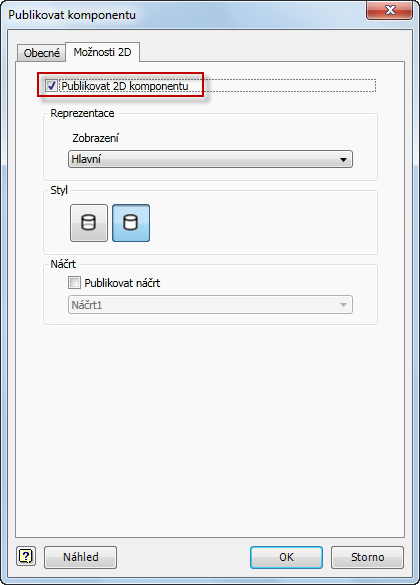

  4. Klikněte na tlačítko Možnosti 2D a zkontrolujte, zda je zaškrtnuto políčko Publikovat 2D komponentu. Toto nastavení zajistí, že bude komponenta publikována k použití v aplikaci AutoCAD Factory.
    Poznámka: Políčko Publikovat 2D komponentu můžete zaškrtnout nebo jeho zaškrtnutí zrušit také na kartě Generátor komponent v dialogu Možnosti výrobní linky. Tato možnost je ve výchozím nastavení zapnuta.

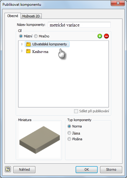

  5. Vyberte kartu Obecné a klikněte na složku Uživatelské komponenty. (V této složce je varianta komponenty publikována pro aplikaci Inventor Factory i aplikaci AutoCAD Factory.)
  6. Kliknutím na tlačítko OK komponentu publikujte a zavřete dialog.

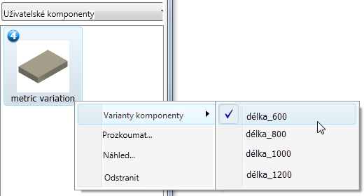

  2. Prohlížeči komponent dvojitým kliknutím otevřete složku Uživatelské komponenty.
  3. V levé horní části dialogu se zobrazí komponenta s metrickými variantami s ikonou, která označuje, že existují čtyři varianty této komponenty.

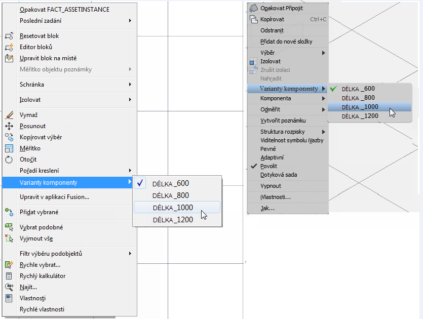

  4. Kliknutím pravým tlačítkem myši na metrickou variantu zobrazíte místní nabídku. Prohlédněte si čtyři definované varianty v podnabídce Varianta komponenty.
  5. V podnabídce vyberte položku Délka_600 a stejně jako u jakékoli jiné komponenty umístěte komponentu na podlahu výrobní linky. Úhel otočení nechte nastaven na hodnotu 0 stupňů.
  6. Zopakujte tento postup se zbývajícími třemi variantami.

Nahrazení varianty komponenty v rozvržení
Po umístění varianty komponenty do rozvržení (v aplikaci AutoCAD Factory nebo Inventor Factory) ji lze snadno nahradit jinou variantou.
  1. V rozvržení aplikace AutoCAD nebo Inventor vyberte (kliknutím levým tlačítkem myši) variantu komponenty, kterou chcete nahradit.
  2. Kliknutím pravým tlačítkem zobrazte místní nabídku.
  3. Vyberte položku Varianta komponenty a v podnabídce vyberte náhradní variantu.

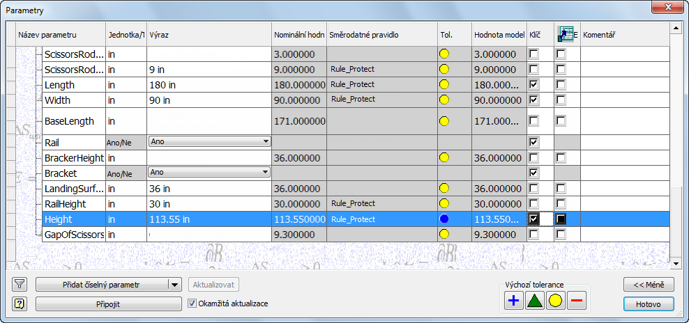

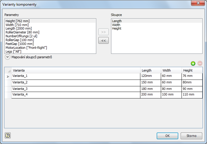

Například předpokládejme, že vytvoříte komponentu s variantami zadanými podle následujícího obrázku:
Nyní změníte zadané parametry varianty komponenty (Délka, Šířka a Výška) tak, aby odpovídaly hodnotám zadaným u Varianty_3 ve výše uvedené tabulce. (Mějte na paměti, že některá pravidla modulu iLogic byla vytvořena, aby řídila vztahy mezi parametry. Viz dialog Parametry níže.) Změna hodnot parametrů bude mít následující výsledky:
Všimněte si, že pomocí pravidla Rule_ParametersProtect modulu iLogic byly přepsány zadané parametry varianty a vytvořeny následující rozdíly:
Parametr Zadaná hodnota ve variantě Skutečná hodnota v modelu.
Délka 180 palců 180 palců
Šířka 80 palců 90 palců
Výška 90 palců 113,55 palců
