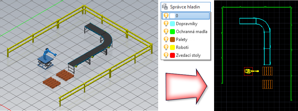

Správce hladin umožňuje vytvářet, přejmenovávat, zapínat a vypínat viditelnost a odstraňovat hladiny 3D komponent v rozvržení aplikace Inventor Factory. K jednotlivým hladinám lze opakovaně přiřazovat barvy. Hladiny a jim přiřazené barvy lze také importovat z existujícího souboru DWG.
Jakmile je hladina vytvořena, je před umístěním komponenty na podlahu výrobní linky nastavena jako aktuální. Tak je zajištěno, že komponenta bude umístěna na správnou hladinu s přiřazenou barvou. Umístěnou komponentu však lze kdykoli snadno přemístit z jedné hladiny do jiné. Barvy hladin přiřazené k 3D komponentám umístěným v rozvržení se v aplikaci Inventor Factory nezobrazují. Po použití příkazu Synchronizace aplikace AutoCAD se však jednotlivé 2D komponenty zobrazí v aplikaci AutoCAD Factory i s určenými barvami hladin. Pamatujte, že do výkresu aplikace AutoCAD Factory budou přidány pouze vrstvy obsahující 3D modely umístěné v rozvržení aplikace Inventor Factory.
Pomocí rozevíracího seznamu Správce hladin lze rychle nastavit aktuální hladinu nebo zapnout či vypnout viditelnost.
Omezení: Hladiny aplikace Inventor Factory a jejich barvy nebudou přidány do 2D rozvržení vytvořených pomocí příkazu Publikovat/aktualizovat soubor DWG.
