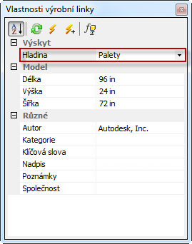

Druhou metodou je použití Prohlížeče vlastností výrobní linky.
  1. Vyberte jednu nebo více komponent v rozvržení podlahy výrobní linky. Stiskněte a podržte klávesu CTRL nebo SHIFT umožňující vícenásobný výběr.
  2. Název hladiny vybrané komponenty se zobrazí v horní části Prohlížeče vlastností výrobní linky. Pokud jste vybrali více komponent v různých hladinách, názvy hladin se budou zobrazovat jako *více hodnot*.
  3. Kliknutím na šipku dolů vpravo od názvu hladiny zobrazíte rozevírací seznam obsahující názvy všech hladin definovaných v aktuálním rozvržení.
  4. Vyberte hladinu, do které chcete vybrané komponenty přesunout.
  5. Rozevírací seznam se zavře a vybraná hladina nahradí název předchozí hladiny.
  6. Kliknutím na tlačítko Aktualizovat na panelu nástrojů Vlastnosti výrobní linky přesunete komponenty do jiné hladiny.
