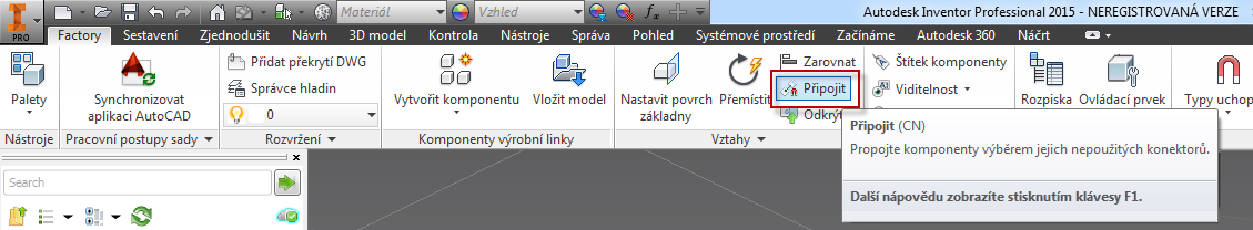

Použití příkazu Připojit
    Nový příkaz Připojit umožňuje ručně spojovat spojovací body, které jsou blízko u sebe.
    Umístěte komponentu s více konektory a poté vyberte příkaz Připojit.
    Vyberte první konektor komponenty.
    Přetáhnutím prvního konektoru připojte druhý konektor.
    Po dokončení operace je komponenta propojena konektory.
