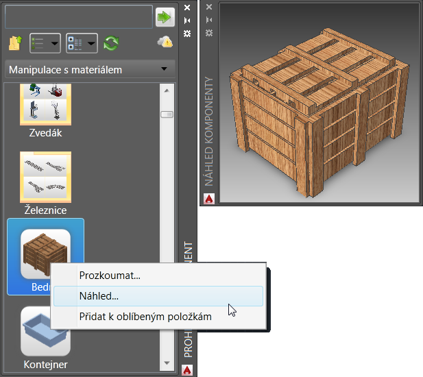

- Klikněte v prohlížeči pravým tlačítkem na obrázek miniatury a kliknutím na tlačítko Náhled… v místní nabídce zobrazte komponentu v okně Náhled.

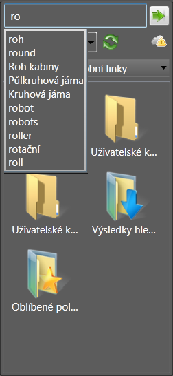

- Název komponenty nebo hodnotu parametru zadejte do pole Hledat v horní části Prohlížeče komponent. Při vyhledávání podle hodnot parametrů se zobrazují hodnoty parametrů Název, Autor, Kategorie, Poznámky, Společnost, Klíčová slova a Nadpis.
- Při zadávání textu se dynamicky zobrazuje seznam platných vyhledávacích výrazů.
- Vyberte hledaný výraz nebo dokončete hledanou frázi a klikněte na tlačítko Hledat komponenty
. Výsledky hledání se zobrazují v oblasti prohlížeče pod jeho ovládacími prvky.
Jakmile hledání proběhne, bude složka Výsledky hledání přidána do Prohlížeče komponent. Složka obsahuje nalezenou komponentu. Komponenta zůstane uložena ve složce, dokud neproběhne další hledání. Potom bude nahrazena výsledkem nového hledání. Komponentu lze vybrat ve složce Výsledky hledání a umístit do rozvržení výrobní linky.
