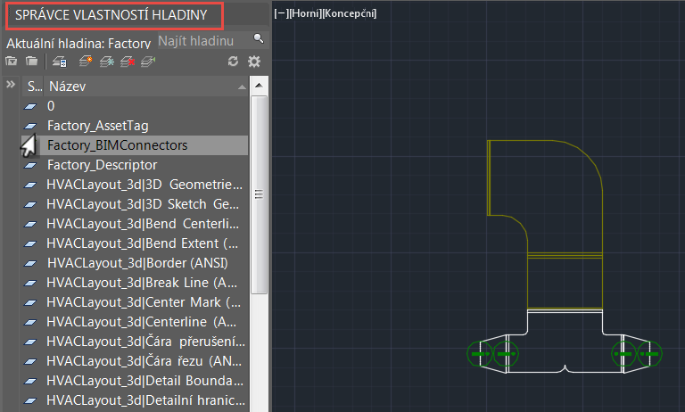

Práce s konektory BIM
Po vytvoření komponent výrobní linky s konektory BIM v aplikaci Inventor Factory můžete zobrazit informace o těchto konektorech v aplikaci AutoCAD Factory.
  1. Přesunutím ukazatele myši nad konektor otevřete místní zobrazení dat konektoru BIM.
  2. Konektory BIM aplikace Factory lze zobrazit také ve Správci vlastností hladin.
