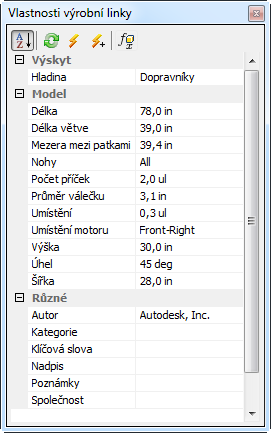

Hodnoty všech parametrů uvedených v Prohlížeči vlastností výrobní linky lze vybrat a upravit a změnit tak vlastnosti komponenty. Komponenty lze také přesouvat z jedné hladiny do druhé. Změny provedené ve vybrané komponentě se projeví pouze v této instanci. Provedené změny nijak neovlivní obsah knihovny Komponenty výrobní linky.
Prohlížeč vlastností výrobní linky se zobrazuje ve výchozím nastavení, lze jej však zapnout či vypnout. Na pásu karet klikněte na kartu Factory panel Nástroje Vlastnosti výrobní linky v rozevírací nabídce Palety.
Prohlížeči vlastností výrobní linky se při výběru parametrizované komponenty v sestavě rozvržení výrobní linky načtou data parametrů komponenty v kategoriích Výskyt, Model a Různé. Část Výskyt zobrazuje název hladiny vybrané komponenty. Pokud jste vybrali více komponent, názvy hladin se budou zobrazovat jako *více hodnot*. Kliknutím vpravo od názvu hladiny zobrazíte rozevírací seznam obsahující názvy všech hladin definovaných v aktuálním rozvržení. Vybrané komponenty můžete přesunout do jiné hladiny výběrem požadované hladiny v rozevíracím seznamu.
Pokud je vybraná komponenta variantou komponenty, zobrazí se možnost Vybraná varianta pod názvem hladiny v části Výskyt. Kliknutím vpravo od vybrané varianty zobrazíte rozevírací seznam obsahující všechny parametry přiřazené k variantě komponenty. Komponentu lze upravit výběrem jiného parametru varianty v rozevíracím seznamu.
Parametry v kategorii Model reprezentují modelovací parametry, které byly v rámci komponenty určeny jako Klíčové parametry. Parametry v kategorii Model jsou definovány pomocí příkazu Parametry aplikace Inventor.
Parametry v kategorii Různé reprezentují konkrétní hodnoty iVlastností a také hodnoty definované pomocí příkazu Vlastnosti komponenty. Parametry v kategoriích Model i Různé lze upravit.
