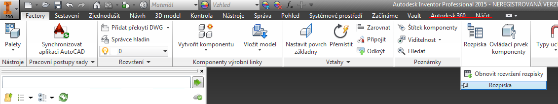

    Vyzkoušejte si nový příkaz Rozpiska na pásu karet aplikace Factory v aplikaci Inventor. Tento příkaz využívá funkci rozpisky aplikace Inventor a umožňuje rychle vytvořit seznam vybavení použitého v rozvržení výrobní linky. Díky možnosti přidání dalších informací, jako jsou například informace o nákladech, popis nebo klíčové parametry, můžete pomocí rozpisky vybavení vytvářet rozpisy nákladů pro svoje rozvržení výrobních linek.

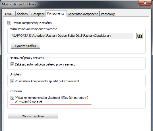

    Podívejme se nyní na příslušné parametry. Na kartě Komponenty můžete aktivovat či deaktivovat funkci rozpisky, která exportuje data klíčových parametrů jako iVlastnost. Pokud je tato funkce aktivována, všechny klíčové parametry jsou shrnuty do jediné iVlastnosti s názvem Klíčové parametry.

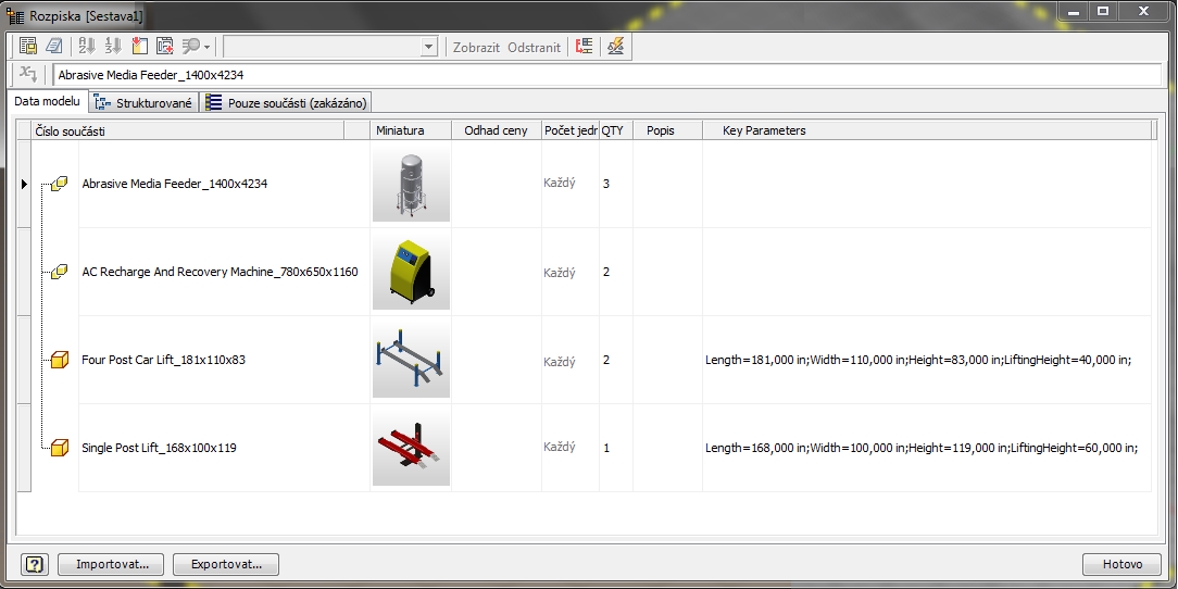

    Po vygenerování rozpisky zaškrtnutím políčka pod položkou Rozpiska zobrazte klíčové parametry komponenty. Pokud nezaškrtnete políčko v dialogu Možnosti výrobní linky, budete moci také vybrat klíčové parametry v dialogu Ovládací prvek komponenty rozpisky výrobní linky.
    Příkaz rozpisky má tři hlavní funkce – ovládání komponent, obnovení rozvržení rozpisky a generování rozpisky.

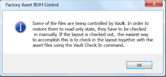

    • Aby se po provedení úprav souborů rozpisky projevily změny, je nutné je ručně zařadit.

    Pokud vyberete příkaz Ovládací prvek komponenty rozpisky výrobní linky a poté možnost Obnovit stav pouze ke čtení, níže uvedený dialog vám připomene, abyste soubory ručně zařadili: Soubory, které jsou pod kontrolou aplikace Vault, tak přejdou do stavu pouze ke čtení.

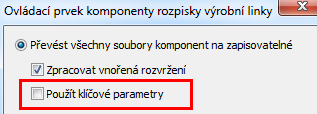

    Chcete-li v rozpisce sledovat a třídit podobně vypadající komponenty, vyberte možnost Použít klíčové parametry.
Formát rozpisky lze libovolně měnit změnou pořadí sloupců či jejich přidáváním nebo odebíráním. Chcete-li obnovit výchozí formát, vyberte možnost Obnovit rozvržení rozpisky.
