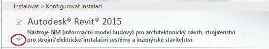

  1. Spusťte instalační program Revit a pokračujte ke stránce Instalovat > Konfigurovat instalaci.
  2. Kliknutím na šipku pod názvem produktu Revit rozbalte nastavení konfigurace.
