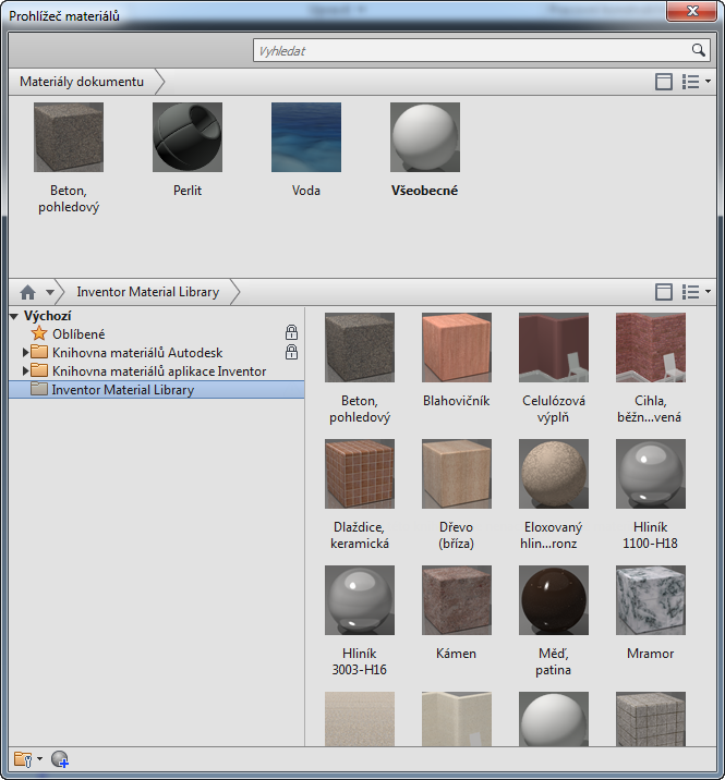

Prohlížeč vzhledů
Prohlížeč vzhledů umožňuje vytvářet a upravovat komponenty vzhledů v dokumentu a zajišťuje přístup ke vzhledům umístěným v dostupných knihovnách.

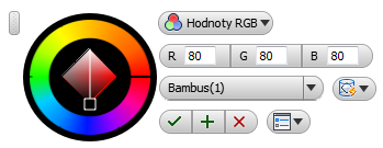

Při použití textury na součást lze určit, do jaké míry barva textury součást ovlivní. Pomocí Editoru vzhledu lze určit hodnotu útlumu obrázku. Hodnota útlumu obrázku představuje nastavení neprůhlednosti pro obrázek textury. Pokud například zkombinujete béžovou texturu s hodnotou útlumu obrázku 50 a modrou barvou materiálu, výsledkem bude stejnoměrná směs těchto dvou barev.
Pokud chcete texturu na součásti zobrazit s věrohodnou přesností podle barvy textury, nastavte hodnotu útlumu obrázku na 100.
