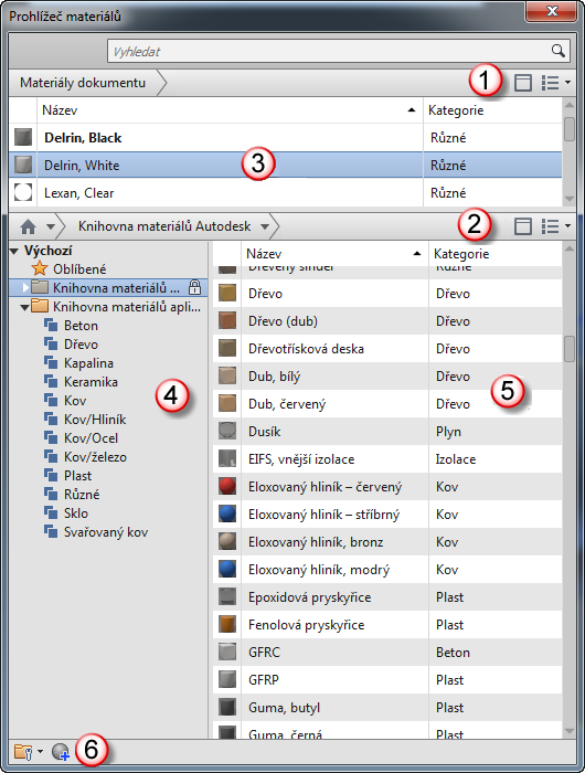

Knihovna materiálů je kolekce materiálů a souvisejících komponent. Některé knihovny poskytuje společnost Autodesk další si můžete vytvořit k uspořádání vašich materiálů. Knihovny lze sdílet s dalšími uživateli v týmu. Používání stejných knihoven v aplikacích Autodesk Inventor a Revit podporuje používání konzistentních materiálů.
Knihovny dodané společností Autodesk jsou uzamčené, což je označeno ikonou zámku. Materiály v uzamčené knihovně nelze odstranit ani přepsat. Materiály lze zkopírovat z uzamčené knihovny do odemčené uživatelské knihovny, kde lze materiály přepsat nebo odstranit.
Knihovny lze dále členit přidáním kategorií a přesouváním materiálů do kategorií. Knihovna dodaná společností Autodesk obsahuje mnoho kategorií materiálů uspořádaných podle typu, například Beton, Kov a Sklo. Knihovny a kategorie, které vytvoříte, mohou odrážet různé metody uspořádání, například podle názvu projektů nebo použití.
Chcete-li pracovat s knihovnami, klikněte na panelu nástrojů Rychlý přístup na položku Materiál
a otevřete Prohlížeč materiálů.
Přidání materiálu do aktuálního dokumentu – Nejprve vyhledejte materiál v existující knihovně a potom použijte jednu z těchto metod:
Přidat do
Materiály dokumentu. Kopírování materiálu do knihovny – Použijte jednu z následujících metod:
Přidat do
<název knihovny>. Materiál lze zkopírovat do knihovny, kde již existuje jiný materiál se stejným názvem. V takovém případě budete vyzváni, abyste přepsali verzi v cílovém umístění nebo ponechali obě.
