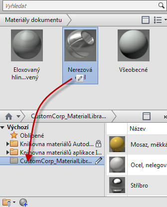

Jak mohu zachovat své uživatelské barevné styly jako vzhledy?
Je třeba vytvořit uživatelskou knihovnu a naplnit ji vzhledy, které chcete zachovat, ze všech dokumentů, které obsahují jedinečný uživatelský vzhled. Vytvoření a naplnění uživatelské knihovny
. Zobrazí se Prohlížeč vzhledů.
(Správa) a poté klikněte na možnost Vytvořit novou knihovnu. V podokně vlevo dole klikněte pravým tlačítkem na novou knihovnu a poté klikněte na možnost Vytvořit kategorii.
Zadejte název kategorie.

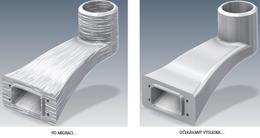

Migrovaný vzhled vypadá jinak, než chci. Proč je tomu tak a jak mohu vzhled upravit?

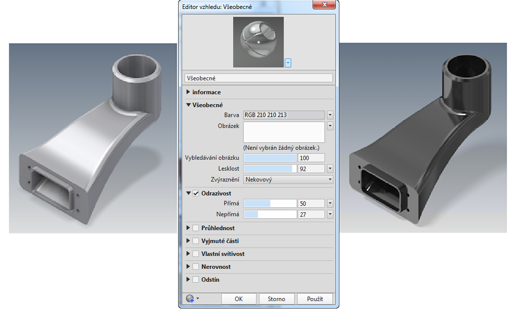

Vzhledy se zobrazují různým způsobem v závislosti na použitém vizuálním stylu. Stínované vizuální styly se liší od realistických, protože se k jejich zobrazení používají různé vlastnosti vzhledů.
Při práci s uživatelským rozhraním materiálů a vzhledů je zakázáno sledování paprsků (při použití realistického vizuálního stylu je tato možnost ve výchozím nastavení povolena), a proto výběr materiálu nebo vzhledu, který odpovídá vašim požadavkům, může při sledování paprsků vyžadovat úpravu vzhledu nebo vytvoření nového vzhledu.
Obecný typ vzhledu zobrazí více vlastností než jakýkoliv jiný typ vzhledu. Počet zobrazených vlastností se mění na základě typu vzhledu. Pojďme si nyní stručně projít příklad vytvoření nového vzhledu.
Vytvořit nový obecný vzhled. Do části Dokument bude přidán nový obecný vzhled a tento vzhled bude otevřen v Editoru vzhledu. Následující obrázek znázorňuje různé výsledky v závislosti na definici vzhledu a aktivním režimu vizuálního stylu. Nalevo je znázorněn stínovaný vizuální styl a napravo realistický vizuální styl.
Jak vidíte, liší se jejich barva a lesklost. Jedná se o důsledek nevyužití některých vlastností ve stínovaném vizuálním stylu při rendrování scény. Další informace o vlastnostech typů vzhledů, které jsou podporovány ve stínovaném vizuálním stylu, naleznete v dokumentaci Editoru vzhledu.
