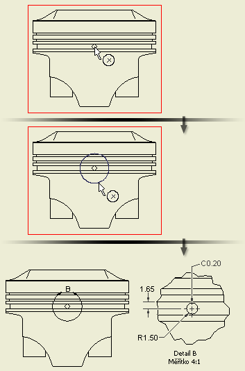

Zobrazení
Tvar ohraničení |
Zadá kruhové nebo obdélníkové ohraničení pro detailní pohledy. Tvar ohraničení je stejný pro nadřazený pohled a detailní pohled. |
Tvar vyříznutí |
Určí typ čáry řezu jako Zoubkovaný (výchozí typ pro oba tvary ohraničení) nebo Vyhlazený. |
Zobrazení podrobného ohraničení |
Zobrazí plné ohraničení (kruhové nebo obdélníkové) okolo výsledného pohledu výkresu. |
Zobrazení čáry propojení |
Zobrazí čáru připojení mezi ohraničením a plným ohraničením v detailu. |
