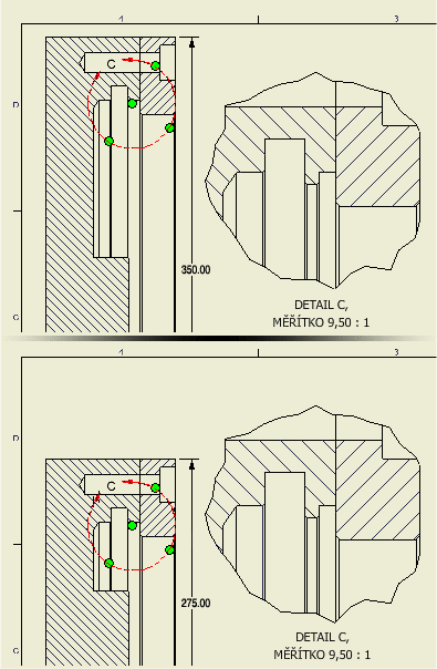

V následujícím obrázku se připojená definice pohledu při změně velikosti geometrie modelu pohybuje s geometrií modelu.
Jako vrchol připojení u definice pohledu můžete použít koncové body, poloviny a středové body. Připojení je možné také odstranit.
Když kopírujete nadřazený pohled a definici připojeného pohledu na stejný list, na jiný list nebo do jiného výkresu, vztahy připojení jsou zachovány.
