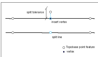

Příkaz Vložit bod vypočítá souřadnice nového bodu, které leží přesně na linii. V místě bodu vložení je vložen nový vrchol. K dalšímu zpracování označuje vrchol vztah mezi body a liniemi.
Volitelně je možné rozdělit úsečku v bodu vložení: existující prvek linie je odstraněn a je nahrazen dvěma novými prvky linie. Zda se má či nemá úsečka rozdělit, lze určit v možnostech aplikace.
Bod je vložen do linie: Jeho souřadnice jsou přesunuty na linii.
Vklad je zdokumentovaný v databázi: Vložený bod je uložen se speciálním atributem spolehlivosti.
Pokud rozdíl mezi původní a novou polohou bodu překročí toleranci rozdělení, nebudou body vloženy a zobrazí se hlášení. Toleranci rozdělení lze nastavit v dialogu Možnosti aplikace.
