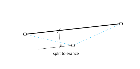

Bod vložení použijte k přesunu existujícího bodu, který leží v rámci tolerance přesně na prvku linie.
Funkci Extrakce bodu použijte k odebrání bodu z linie a odstraňte ji z databáze. Pokud bod leží na úsečce, je možné jej v rámci tolerance rozdělení odstranit.
Body lze vkládat nebo extrahovat, pokud leží v rámci tolerance rozdělení.
