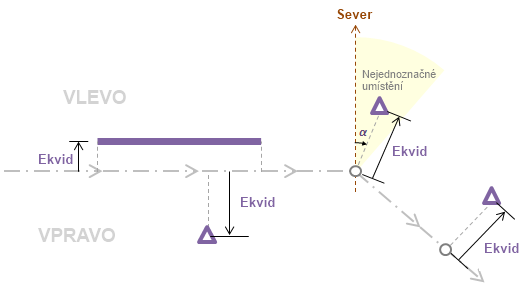

Odsazení
Odsazení je kolmá vzdálenost bodu od osy. Obsahuje následující komponenty:
Komponenty
Komponenta je prvek přiřazený k ose a lze ji umístit pomocí lineárního referenčního měřítka a odsazení. Bodové komponenty patří do tříd bodových prvků. Čárové komponenty patří do tříd prvků polylinií.
