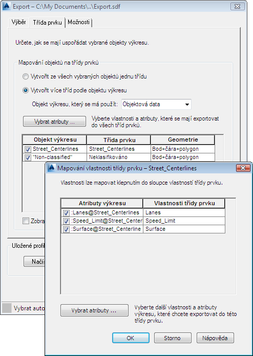

  4. Zkontrolujte, zda je v dialogu Export na kartě Výběr vybrána možnost Vybrat vše.
  5. Klikněte na kartu Třída prvku a proveďte tyto úkony:
    • Klikněte na možnost Vytvořit více tříd podle objektu výkresu.
    • Pro položku Objekt výkresu, který se má použít vyberte možnost Objektová data.
    • Pod položkou Objekt výkresu zrušte zaškrtnutí políčka Neklasifikováno.
    • Pod položkou Třída prvku klikněte na položku Osy silnic.
    • Klikněte na tlačítko procházení, které se objeví v poli
    Objektová data pro položku Osy silnic mají tři atributy: počet pruhů, rychlostní limit a povrch.
  6. V dialogu Mapování tříd prvků proveďte tyto úkony:
    • Klikněte na tlačítko Vybrat atributy.
    • Rozbalením položky Objektová data zobrazte atributy, které budou vlastnostmi nové třídy prvku.
    • Kliknutím dvakrát na tlačítko OK se vraťte do dialogu Export.
  7. Kliknutím na tlačítko OK exportujte objekty výkresu do souboru SDF.
