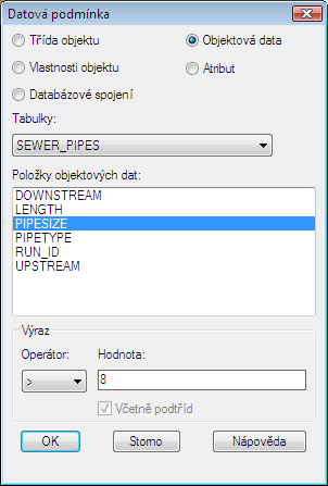

  4. V dialogu Datová podmínka proveďte tyto úkony:
    • Vyberte možnost Objektová data.
    • V seznamu Tabulky vyberte položku SEWER_PIPES.
    • V seznamu Položky objektových dat vyberte položku PIPESIZE.
    • Pod položkou Výraz v seznamu Operátor vyberte položku >. Pod položkou Hodnota zadejte hodnotu 8.
      Určete kanalizační potrubí, která mají průměr větší než 8 palců.
    • Klikněte na tlačítko OK.
