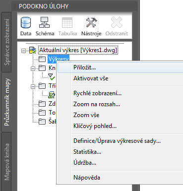

  3. Na kartě Průzkumník mapy podokna Úlohy klikněte pravým tlačítkem na složku Drawings. Klikněte na tlačítko Připojit.
    Připojte výkresy z karty Průzkumník mapy podokna Úlohy.
