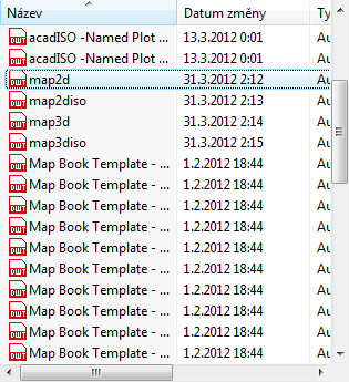

  4. V dialogu Vybrat šablonu zvolte map2d.dwt a klikněte na tlačítko Otevřít.
    Vyberte soubor map2d.dwt
    Tento soubor je šablona AutoCAD, která je určena pro práci s dvourozměrnými mapami v aplikaci AutoCAD Map 3D.
