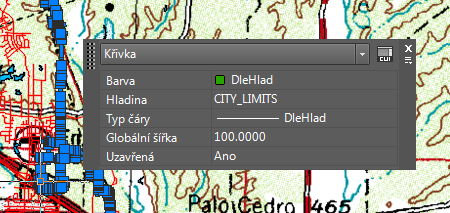

    Jestliže není zobrazen panel Rychlé vlastnosti, klikněte pravým tlačítkem kdekoli ve výkresu a vyberte Rychlé vlastnosti.

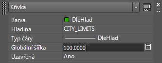

  4. Vyberte vlastnost Globální šířka, zadejte hodnotu 100 a stiskněte klávesu Enter.
    V okně Rychlé vlastnosti můžete upravit hodnoty.
  5. Stisknutím klávesy Esc zavřete okno Rychlé vlastnosti.
    Křivka se zobrazí v nové šířce.
