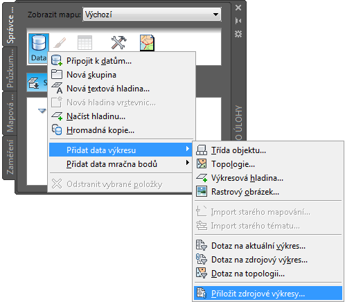

  2. V souboru build_map1.dwg klikněte na pásu karet v horní části okna aplikace na položku Domů Data Připojit.
    K připojení souboru výkresu můžete také použít Správce zobrazení.
  3. V dialogu Definice/Úprava výkresové sady klikněte na tlačítko Připojit.
  4. Přejděte do složky v části Moje dokumenty, kam jste zkopírovali ukázkové soubory, a vyberte položku Counties.dwg.
  5. Klikněte na příkaz Přidat a potom klikněte na tlačítko OK.
  6. V dialogu Definice/Úprava výkresové sady kliknutím na tlačítko OK připojte soubor výkresu k mapě.
