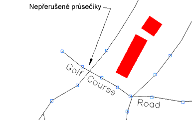

Tato možnost je důležitá při tvorbě síťové topologie nebo práci s vrstevnicemi. V prvním příkladu jsou čtyři lineární objekty v síťové topologii, které byly digitalizovány jako dva lineární objekty, a po použití možnosti Přerušit zkřížené objekty jsou to čtyři samostatné objekty protínající se ve společném bodu.
