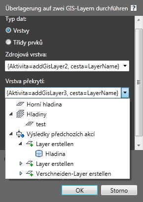

  6. Jestliže chcete svázat aktivitu s výstupem předchozí aktivity z editoru zadání, postupujte následujícím způsobem:
    • V dialogu pro zadání aktivity klikněte na šipku dolů vedle parametru, který chcete svázat.
    • Pod položkou Výsledky předchozích akcí klikněte na vlastnost, kterou chcete svázat.
      Jestliže chcete použít hladinu vytvořenou předchozí aktivitou, vyberte ji v seznamu pod položkou Výsledky předchozích akcí.

    Pro přidání aktivity a její automatické svázání s předcházející aktivitou existuje kratší postup. Klikněte pravým tlačítkem na aktivitu a klikněte na aktivitu, kterou chcete přidat. Klikněte například pravým tlačítkem na aktivitu Překrytí a klikněte na možnost Přidat hladinu prvku, tím vytvoříte novou hladinu Správce zobrazení, ve které je uložen výstup operace Překrytí.
