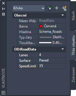

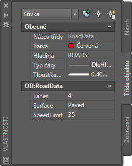

Když vyberete objekt vytvořený pomocí klasifikace objektu, vlastnosti přiřazené k třídě objektu jsou zobrazeny na kartě Třída objektu na paletě Vlastnosti. Jestliže například vyberete cestu, na paletě Vlastnosti se zobrazí hladina, tloušťka čáry, typ povrchu a počet pruhů. Upravte hodnoty zadáním nových hodnot v okně.
Jestliže vyberete silnici ve výkresu, na kartě Třída objektu se zobrazí všechny vlastnosti spojené s třídou objektu Silnice. Hodnotu můžete upravit kliknutím do textového pole a výběrem položky v seznamu.
