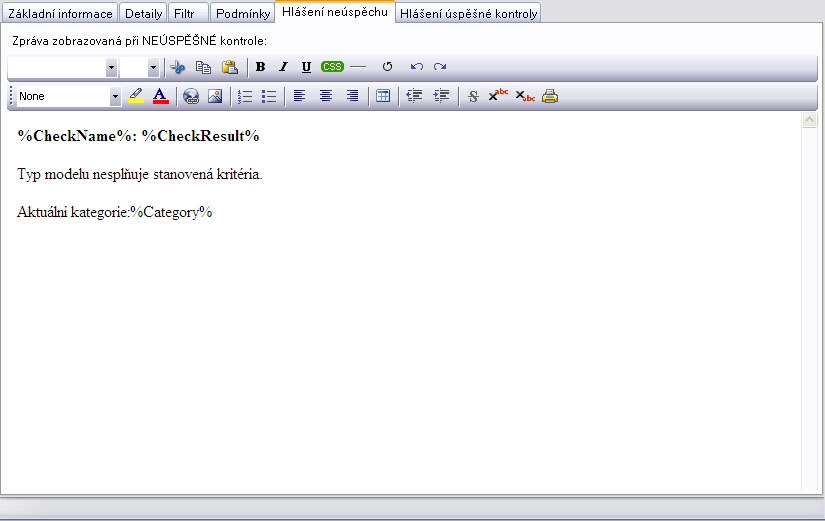

Karta Hlášení úspěšné kontroly v modulu Model Review slouží k ovládání zprávy zobrazované v Prohlížeči výsledků po provedení kontroly, při které byla splněna daná kritéria.

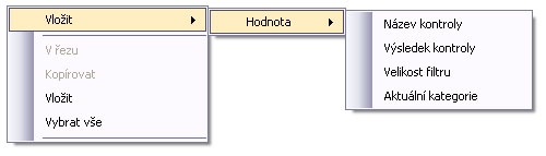

V horní části se nachází standardní Editor WYSIWYG HTML. Pod ním je v hlavní části okna místo k zadání textu, obrázků, odkazů, tabulek a podrobností, které uživatelům pomáhají zjistit, proč mohla být daná kontrola neúspěšná.  Části se symbolem % představují „dynamický text“. Při použití budou nahrazeny skutečnými hodnotami kontrol v Prohlížeči výsledků.  Dynamický text lze přidat klepnutím pravým tlačítkem v hlavní části okna a výběrem rozevírací nabídky Vložit:
