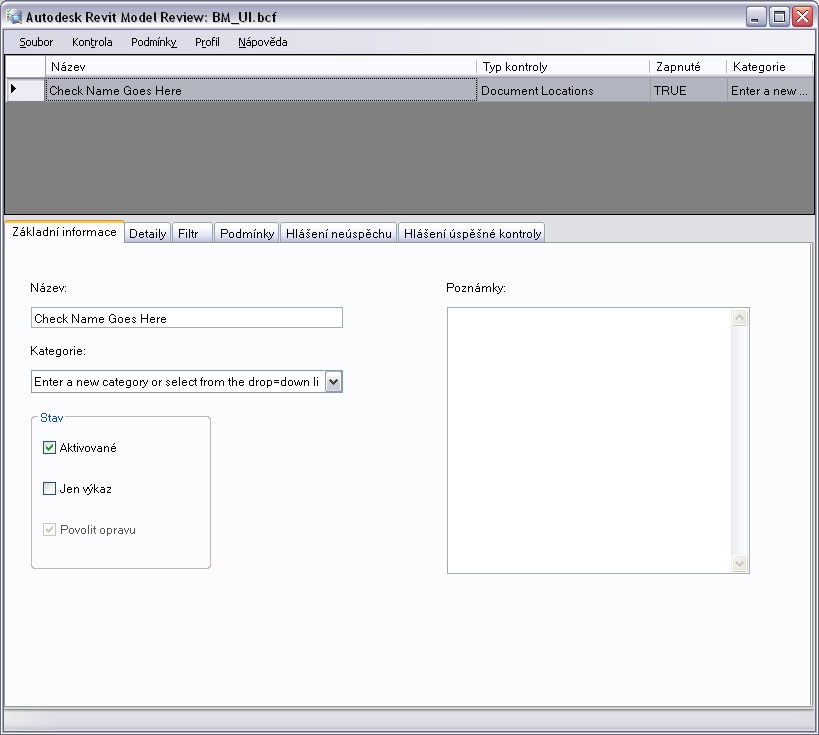

Po otevření souboru se zobrazí seznam všech jednotlivých kontrol. Rozhraní je rozděleno do dvou oblastí.
Horní část obsahuje seznam všech kontrol. Výběrem pravidla v horní části změníte detaily zobrazené v dolní části.
Dolní část, která slouží k vytváření a konfiguraci kontrol, je rozdělena do pěti karet:
  • Základní informace – K identifikaci příslušné kontroly je použito minimální množství detailů.
  • Detaily – Tato část obsahuje kontextové informace o kontrole týkající se toho, co v modelu hledáte.
  • Filtr – Pro další omezení konkrétní kontroly na určité situace (např. použít pouze u místností větších než 9 čtverečních stop)
  • Hlášení neúspěšné kontroly – Rozhraní WYSIWYG HTML; zpráva, kterou uvidí koncový uživatel, jestliže pravidlo nevyhovuje daným kritériím
  • Hlášení úspěšné kontroly – Rozhraní WYSIWYG HTML; zpráva, kterou uvidí koncový uživatel, jestliže pravidlo vyhovuje daným kritériím
