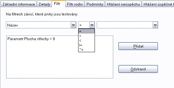

Pomocí karty Filtr v modulu Model Review můžete dále ovládat, které prvky budou v rámci modelu aplikace Revit zkontrolovány.
Filtry se v první řadě používají k určení toho, které specifické prvky by měly být zkontrolovány, nebo ke stanovení výjimek, u nichž by kontrola neměla být prováděna.
Po definování vložte filtr do aktivního seznamu pomocí tlačítka Přidat.
Místo prozkoumávání celého modelu lze použít filtr zaměřený na určitou kategorii prvků.
V případě, že chcete ignorovat místnosti s plochou menší, než je určitá hodnota ve čtverečních stopách (ROOM_AREA > 9 S.F.).
