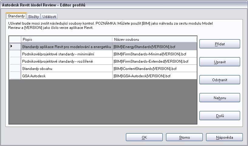

Editor profilů v modulu Model Review umožňuje konfigurovat kontroly, popisy, zobrazené pořadí a umístění souborů kontrol (místní nebo síťová).
Standardy
Na tomto místě lze přidávat existující kontroly (*.bcf), upravit popis (uživatelsky přívětivý název) nebo pořadí zobrazení. Po uložení určuje způsob zobrazení v předdefinovaných seznamech pro rozevírací seznamy Kontrola a Správa.  Toto nastavení se ukládá do souboru .config doplňku Model Review, který se nachází v instalační složce. Pro více uživatelů je třeba jej zkopírovat do uživatelských instalačních složek a umožnit používání stejné konfigurace.

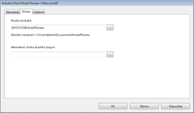

Složky
Složka Results slouží k ukládání výstupních výsledků při dávkovém zpracování.  Pokud využíváte síťové umístění, ujistěte se, zda příslušná oprávnění umožňují zápis souborů.
Aktuální nastavení poskytuje umístění výstupní složky.
Složka Alternate Plugin umožňuje použití rozšířených funkcí v nástroji Autodesk Revit Model Review.
