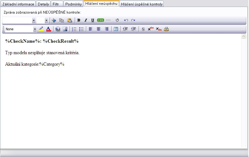

Karta Hlášení neúspěšné kontroly v modulu Model Review slouží k ovládání zprávy zobrazované v Prohlížeči výsledků po provedení kontroly, při které nebyla splněna daná kritéria.
V horní části se nachází standardní editor WYSIWYG HTML. Pod ním je v hlavní části okna místo k zadání textu, obrázků, odkazů, tabulek a podrobností, které uživatelům pomáhají zjistit, proč mohla být daná kontrola neúspěšná.  Části se symbolem % představují „dynamický text“. Při použití budou nahrazeny skutečnými hodnotami kontroly v Prohlížeči výsledků.  Dynamický text lze přidat klepnutím pravým tlačítkem v hlavní části okna a výběrem rozevírací nabídky Vložit:
