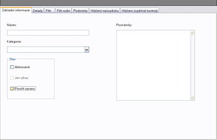

Karta Základní informace slouží k přiřazení názvů a použití každé jednotlivé kontroly v modulu Model Review.
- Název: Ovládá označení jednotlivých kontrol a jejich zobrazení ve výsledcích kontrol.
- Kategorie: Hodí se ke třídění kontrol dle typu. Při vytváření dalších kontrol v tomto souboru kontrol budou pro snadnější výběr v rozevíracím seznamu zobrazeny veškeré dříve zadané položky v tomto souboru kontrol.
- Stav:
- Zapnuto: Jestliže tato možnost není vybrána, pozastaví se při spuštění kontroly používání této konkrétní kontroly.
- Jen výkaz: U většiny kontrol existuje sada podmínek pro provedení úspěšné nebo neúspěšné kontroly, v některých případech je požadován jen výsledek (např. velikost modelu).
- Povolit opravu: V situacích, kdy je typ opravy zcela zřejmý, se při zaškrtnutí této možnosti zobrazí ve sloupci oprav Prohlížeče výsledků kontrol ikona klíče. Při výběru tohoto klíče proběhne pokus o opravu modelu. Poznámka: Při vytváření kontrol zkontrolujte nastavení této možnosti, abyste zajistili, že požadované výsledky budou k dispozici. Pokud si nejste jisti, ponechte toto políčko nezaškrtnuté, zobrazte výsledky a opravte je ručně.
- Režim:
- Interaktivní: Spusťte kontrolu a pracujte s výsledky a aplikací Revit. Můžete provést přiblížení, vybrat objekty, změnit pohledy a upravit objekty, zatímco prohlížeč výsledků je otevřený a aktivní (např. změna objektů na základě výsledků kontroly pro ruční opravy nebo kontroly).
- Dávkový: Volitelná instalace. Umožňuje spustit kontrolu bez nutnosti otevření aplikace Revit.
- Poznámky:
- Referenční materiál pro každou kontrolu poskytnutý uživateli. Tyto informace jsou volitelné. Některé návrhy, které je nutné zvážit, jsou data vytvoření nebo úprav, důvod vytvoření, jméno autora kontroly atd.
