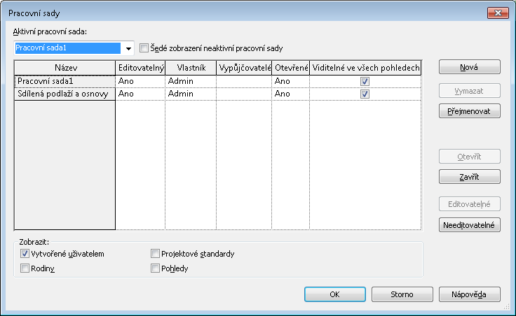

Při práci na týmovém projektu s povoleným sdílením práce lze pomocí dialogu Pracovní sady spravovat pracovní sady prvků.
Jakmile aktivujete sdílení práce, vytvoří se několik výchozích pracovních sad (dvě výchozí uživatelsky definované pracovní sady a pracovní sady pro rodiny, které jsou načteny do projektu, projektových standardů a pohledů projektu).

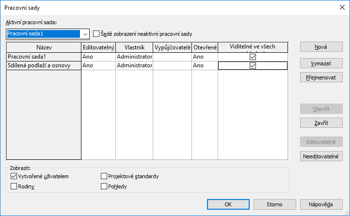

Na následujícím obrázku je ukázáno dialog Pracovní sady se dvěma výchozími uživatelsky definovanými pracovními sadami, což jsou Sdílená podlaží a osnovy a Pracovní Sada 1.
Dialog Pracovní sady poskytuje tyto informace:
panelu Správa spolupráce a na stavovém řádku. Hodnota Vlastník je jméno uživatele, který je uveden na kartě Obecné v dialogu Možnosti.
