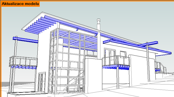

V tomto uvedeném příkladu pohled zobrazí prvky modelu, které je třeba synchronizovat s centrálním modelem. Pohledy s povoleným režimem zobrazení sdílení práce zobrazují barevné ohraničení a název použitého režimu zobrazení (Aktualizace modelu), jak je zde znázorněno. Režim zobrazení můžete kdykoli vypnout nebo změnit.
