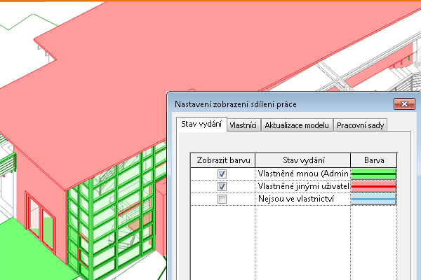

Přiřazení barvy k stavu vydání
- Na ovládacím panelu Pohled klikněte na tlačítko
Nastavení zobrazení sdílení práce.
- Klikněte na kartu Stav vydání.
- Pro požadované vlastníky nebo prvky, které nejsou aktuálně vlastněny, vyberte položku Zobrazit barvu.
- Pro každý stav vydání klikněte na tlačítko Barva. V dialogu Barva vyberte barvu, kterou chcete použít a klikněte na tlačítko OK.
- Pro každou pracovní sadu klikněte na tlačítko Barva. V dialogu Barva vyberte barvu, kterou chcete použít a klikněte na tlačítko OK.
- Klikněte na tlačítko Použít.
V modelu se zobrazí zadaná barva pro stav vydání příslušného vlastníka.
