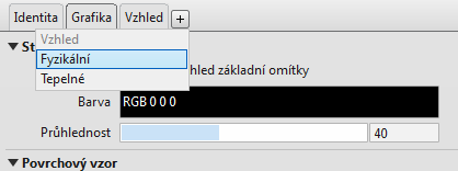

Přidejte položku k materiálu, pokud již nemá jinou položku stejného typu.
  1. Vyberte materiál v dialogu Prohlížeč materiálů.
  2. Na panelu Editor materiálů kliknutím na tlačítko (Přidat položku) zobrazte rozevírací nabídku Přidat položku a potom vyberte typ položky, který chcete přidat. Položky, které již v materiálu jsou, nelze přidat, a proto nemohou být vybrány v rozevírací nabídce Přidat položku.
    Otevře se Prohlížeč položek.
    Poznámka: Seznam položek zobrazených v Prohlížeči položek je filtrován podle vybraného typu položky.
  3. V Prohlížeči položek rozbalením příslušných složek v levém podokně a potom v pravém podokně vyberte položku, kterou chcete přidat k materiálu.
    Poznámka: Tepelné položky jsou k dispozici ve složce Fyzické položky Autodesk v Prohlížeči položek. Otevřete tuto složku, vyberte kategorii a potom kliknutím na sloupec týkající se aspektu zobrazte dostupné tepelné položky.
  4. Klikněte na tlačítko vpravo od položky.
    Vybraná položka je přidána k materiálu a zobrazí se na panelu Editor materiálů v dialogu Prohlížeč materiálů.
