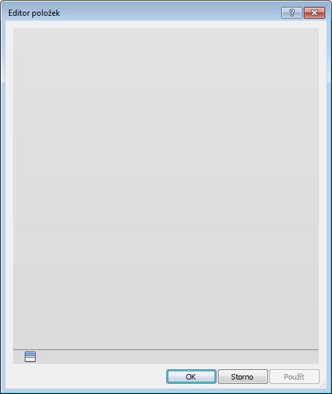

  2. Otevře se nástroj Editor komponent bez načtených komponent.

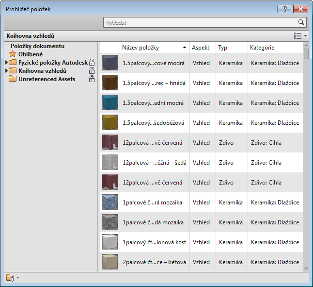

  3. Vyberte komponenty k úpravě, v nástroji Editor komponent kliknutím na tlačítko otevřete nebo zavřete okno Prohlížeč komponent.
  4. V Prohlížeči položek klikněte pravým tlačítkem na položku, kterou chcete upravit, a klikněte na tlačítko Přidat do editoru.
  5. V dialogu Editor komponent proveďte požadované změny komponenty.
  6. Chcete-li uložit změny a pokračovat v úpravách jiných komponent, klikněte na tlačítko Použít. Chcete-li uložit změny a zavřít nástroj Editor komponent, klikněte na tlačítko OK.
