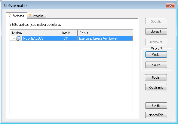

  2. Vyberte kartu Aplikace (pro makra na úrovni aplikace) nebo kartu Projekt (pro makra na úrovni dokumentu).
  3. V části Vytvořit v dialogu Správce maker klikněte na možnost Modul.
    Otevře se dialog Vytvořit nový modul.
  4. Zadejte následující informace:
    • Zadejte název do pole Název modulu.
    • V poli Jazyk vyberte možnost C#, VB.NET, Ruby nebo Python.
    • Volitelně můžete do pole Popis vložit stručný popis modulu.
    Tvorba modulu na úrovni aplikace v jazyce C#
  5. Klikněte na tlačítko OK.
    Vytvoří se nový modul, který bude uveden v seznamu Správce maker. Nyní je možné přidat jedno nebo více maker.
