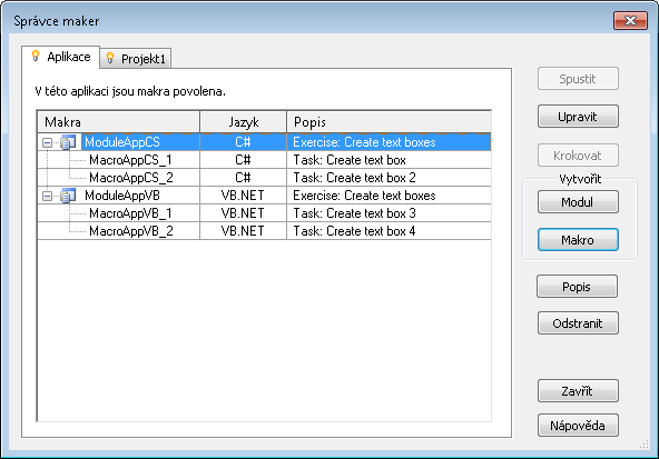

Správce maker je uživatelské rozhraní, které umožňuje:
Na níže uvedeném obrázku vidíte obrazovku Správce maker:
Karty označují rozsah nebo úroveň makra.
Na těchto kartách provádíte přidání, úpravy, vytvoření a odstranění modulů a maker.
Makra a moduly
Modul je organizační seskupení maker. Makra mohou být při spuštění v modulu nezávislá, nebo mezi sebou sdílejí kódy či nástroje. Jsou takto uspořádána ve Správci maker, přičemž makra jsou seskupena pod svým nadřazeným modulem.
Makra se v rámci modulu zobrazují i sestavují společně. Ikony, které představují modul, zobrazují i jeho aktuální stav.
