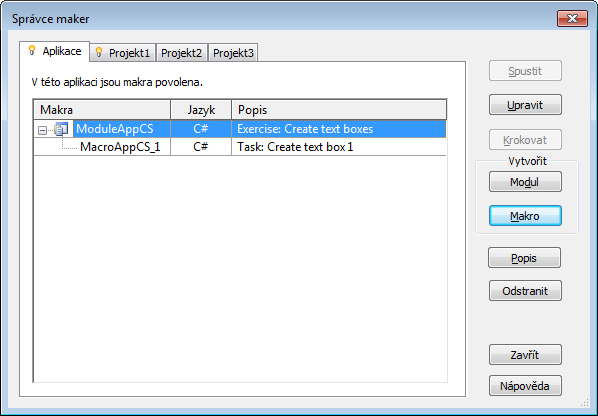

  1. V nástroji Správce maker vyberte kartu Aplikace (pro makra na úrovni aplikace) nebo kartu Projekt (pro makra na úrovni dokumentu), kam bude makro umístěno.
  2. V části Vytvořit v dialogu Správce maker klikněte na možnost Makro.

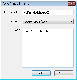

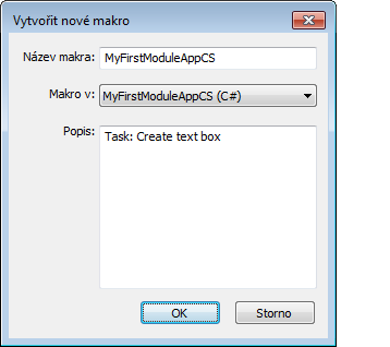

    Otevře se dialog Vytvořit nové makro.
  3. Zadejte následující informace:
    • Zadejte název do pole Název makra.
    • Ze seznamu Makro vyberte nadřazený modul. Jazyk nadřazeného modulu bude definovat jazyk makra.
    • Volitelně můžete do pole Popis vložit stručný popis makra.
  4. Klikněte na tlačítko OK.

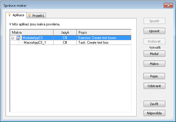

    Poznámka: Nezapomeňte, že musíte projekty modulu nejprve úspěšně vytvořit a uložit v integrovaném vývojovém prostředí maker aplikace Revit. Teprve potom se zobrazí v kategoriích seznamu Správce maker.
    Volitelné nástroje
    • Kliknutím na možnost Popis zobrazíte celý popis vybraného modulu nebo makra. To je užitečné tehdy, pokud je zúžený sloupec Popis ve Správci maker.
