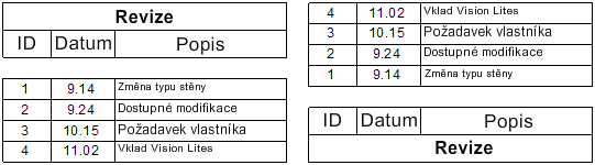

Sestavení revizního výkazu shora dolů nebo zdola nahoru
Záhlaví sloupců a řádky revizí lze umístit v horní nebo dolní části výkazu.
Revizní výkazy mohou zobrazovat informace různými způsoby. Některé projektové firmy používají postup shora dolů, kdy záhlaví sloupců a řádky revizí začínají v horní části výkazu. Jiné projektové firmy používají postup zdola nahoru, kdy záhlaví sloupců a řádky revizí začínají ve spodní části výkazu. V obou případech revizní výkaz třídí řádky podle nastavení, které uvádí karta Seřazení/Seskupení v dialogu Vlastnosti revizí.

  4. Na kartě Vzhled dialogu Vlastnosti revizí vyberte pro možnost Sestavení výkaz jednu z následujících hodnot:
    • Shora dolů: záhlaví sloupců se zobrazují v horní části revizního výkazu. Řádky revizí začínají v horní části výkazu a pokračují dolů.
    • Zdola nahoru: záhlaví sloupců se zobrazují v dolní části revizního výkazu. Řádky revizí začínají v dolní části výkazu a pokračují nahoru.
