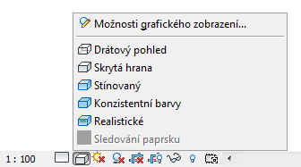

Můžete určit zobrazení modelu pomocí stylu zobrazení.
Uložení 3D pohledu s použitým stylem zobrazení
Nástroje SteeringWheel se zobrazí na kreslicí ploše.
panel Okna
rozevírací seznam Uživatelské rozhraní
Panel navigace. Nový pohled se zobrazí v Prohlížeči projektu v části 3D pohledy.
Použití stylu zobrazení na více pohledů
V šabloně pohledu klikněte u položky Zobrazení modelu na tlačítko Upravit. V dialogu Možnosti grafického zobrazení vyberte požadovaný styl zobrazení a podle potřeby definujte další možnosti.
